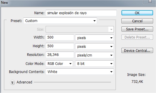

    Abrimos un nuevo documento de Photoshop, creando un archivo con las opciones de la imagen y pulsamos ok.

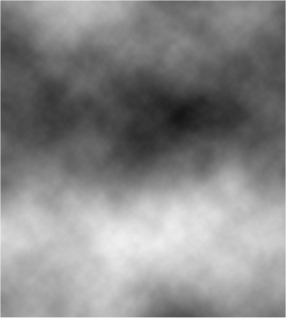

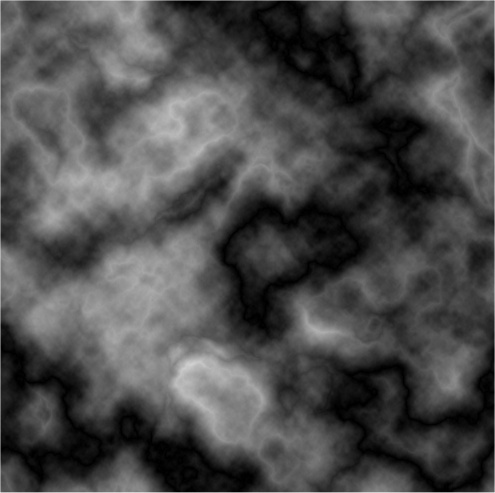

    Aplicamos el filtro interpretar / nubes, nos quedará algo parecido a esto:
    Ahora tenemos que aplicar el filtro interpretar / nubes de diferencia, pero ojo, hay que aplicarlo cinco veces, en la quinta, debería quedar esto:

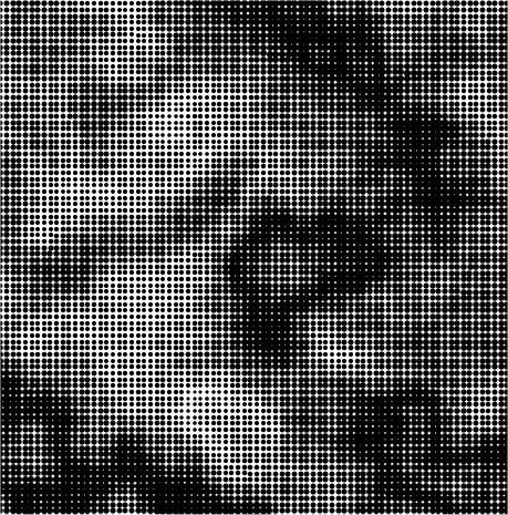

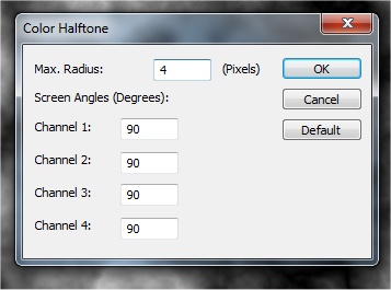

    Luego aplicamos el filtro pixelizar / semitono, con los siguientes parámetros:
    El resultado debe ser este:

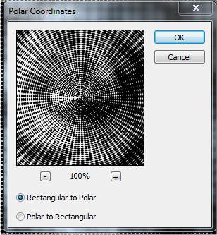

    A continuación aplicamos el filtro distorsionar / coordenadas polares, de la siguiente forma:
    El resultado será este:

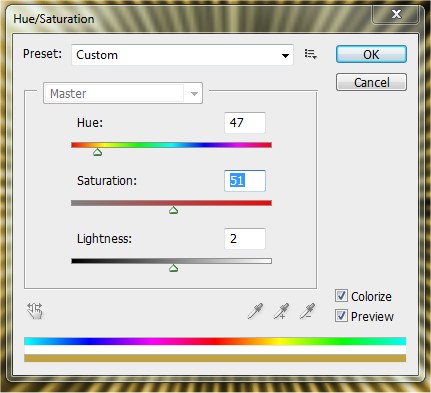

    Ahora vamos a pintar con imagen / ajustar / tono-saturación, y le damos los valores de la imagen siguiente, lo primero es marcar la casilla colorear y vista previa, así podremos ver los cambios antes de aplicarlos:
    El resultado:

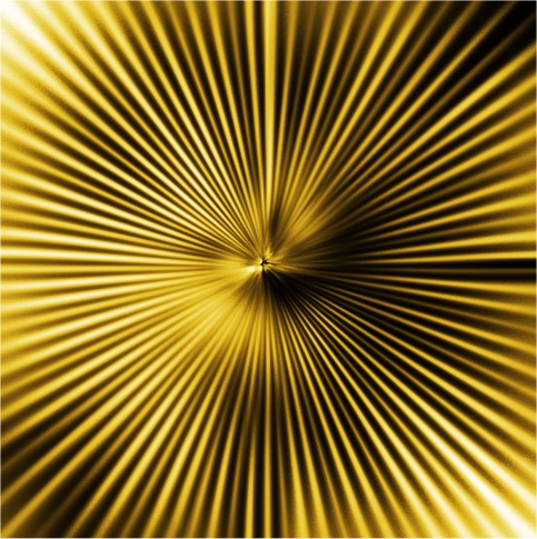

    Ahora estando seleccionada la capa que acabamos de duplicar, vamos a cambiar su modo de fusión a superponer, de esta forma conseguimos más brillo y también más brillo. Para ello tenemos que ir a la pestaña que tenemos sobre las capas y escoger superponer.
    El resultado:

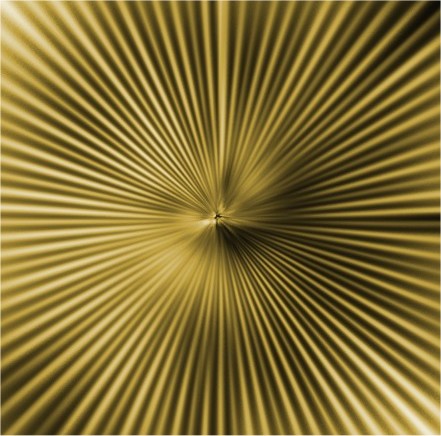

    Ya sólo tenemos que añadir un resplandor en el centro de la imagen con el filtro interpretar / destello, en la imagen siguiente podemos ver que se pueden aplicar distintas configuraciones, podemos jugar con los parámetros hasta conseguir algo que se adecue a nuestras pretensiones. También podemos ver cómo en el centro de la imagen tenemos una cruz, la podemos mover a nuestro antojo:
    El resultado con los parámetros anteriores sería este:
