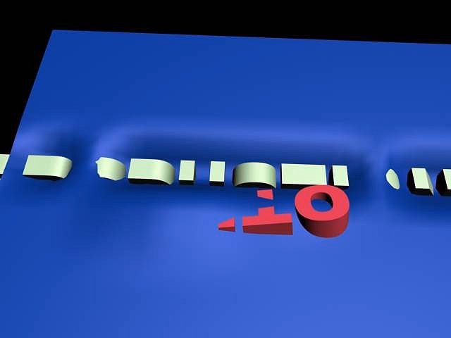

    Hola. Estoy haciendo una animación de unas letras que caen del cielo en la arena. La idea es que las letras deformen la superficie de la arena al caer.
    En otras palabras cada letra que cae, se queda plantado en la arena ligeramente hundido e inclinado.
    Probe haciendo una plano y aplicando el Reactor water, pero no esta.
    Resultando como quería, alguna otra idea de cómo podría hacerlo.

    Ve a animaciones elige vértices haces caer las letras y remueves el campo para hacer el efecto, si no hay demasiados vértices le puedes agregar más con alguna herramienta que debes de tener, todos los programas pueden agregar más vértices a un objeto, a por cierto, no uso 3ds Max 9 uso Blender 2.49.

    Prueba sin Reactor, con plfow, añade partículas a las letras con algún shape, usa un mesher, para seleccionar estas partículas y convetirlas en malla. En el plano de arena, agrega un modificador vol select y un XForm, en el vol select usas que use selección como objeto, y seleccione el mesher y además que seleccione en software selection, y después juegas con el gizmo del XForm, y conseguirás hundimientos. Saludos.

    Hola Matías. Gracias por responder, pero no manejo casi nada el, flow. Te agradecería un montón si pudieses explicarlo visualmente.
