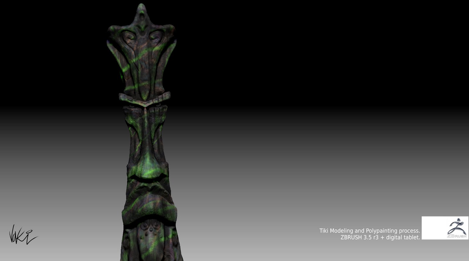

    He realizado mi objeto, lo exporte como (*.obj), observo que el mismo tiene un peso de 1 Gb, al abrir el Vue intento exportar el objeto, pero el programa se cuelga y al rato me da un kuadro de diálogo donde entre otras cosas dice out of memory, akaso se puede reducir el tamaño del objeto en ZBrush? - Es normal este tipo de peso en los objetos modelados en ZBrush? - De qué manera podría exportar objetos en el futuro sin que llegue al crash?
    Aquí anexo un preview del render del modelo en ZBrush, así tendrán una idea de que hize. Gracias a todos.

    Prueba con decimation master (ahora viene de serie en la versión r3, lo tienes en la parte superior en zplugins): http://www.zbrushcentral.com/showthread.php?t=71265.

    Vaya, aquí lo estoy viendo, gracias por la ayuda friend, ya estoy manipulando el tool, hasta pronto.
