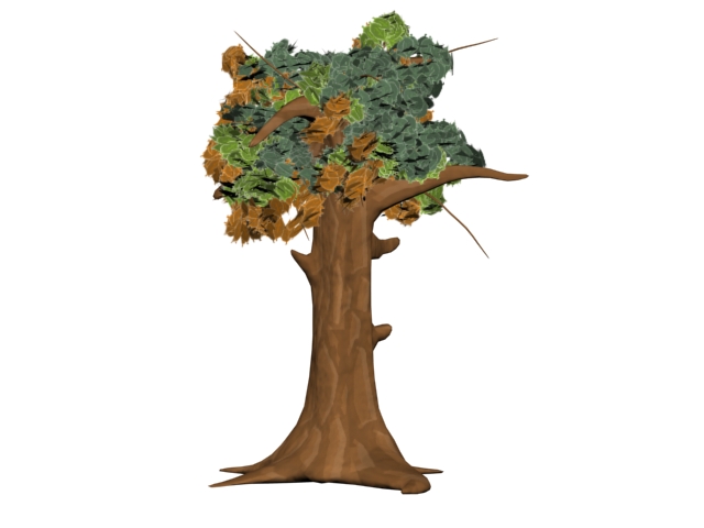

    ¿Te gusta mi árbol? Lo hice solamente extrayendo las ramas. No puedes ver bien porque de las hojas, y adivino que quieres una manera más rápida y fácil. Además, este árbol fue diseñó para una animación caricatura y divertida, quizás quieres un árbol muy realista.
    Perdón.
    Stevie.
