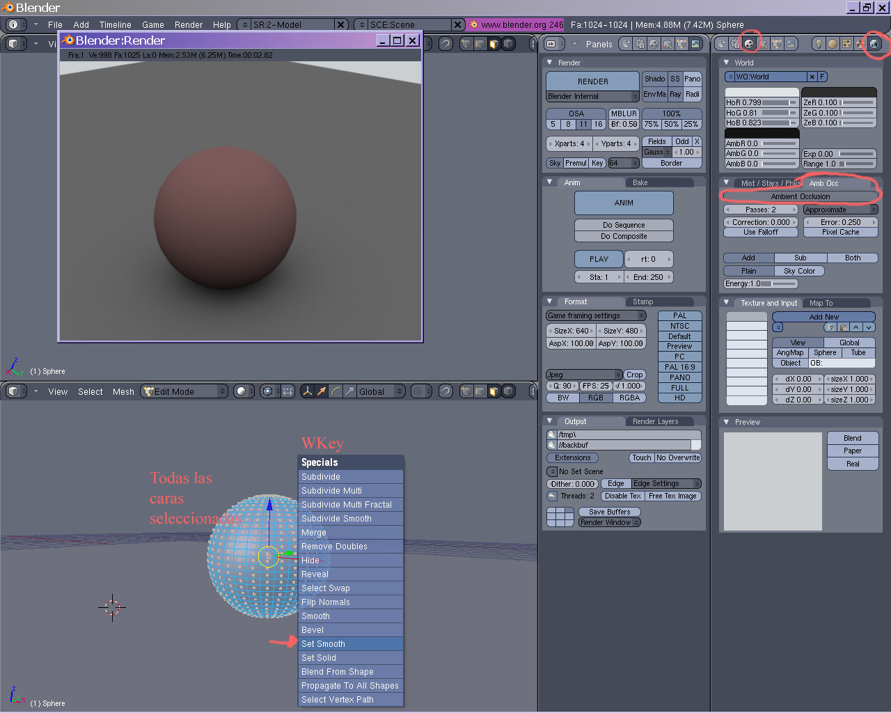

    Por cierto, quisiera saber ¿cómo elimino el facetado cuando saco render con el multires activo?

    Pues a ver si esta captura te sirve para responderte a las preguntas sobre el AO y sobre suavizar las caras (suavízalas con un nivel de multires bajo, para que en Edit Mode no tengas que mover miles de caras). Saludos.
    Muchas gracias amigo, de inmediato lo pongo en practica.
