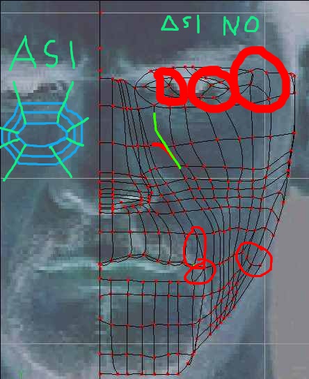

    Buf me estoy threshold. (tantos cps y encima args, arrugas joder). Bueno, aquí lo dejo por hoy (pasando tema labios, etc) lo que me jode son las arrugas, si en el fondo lo que quería es remarcar las zonas del modelo con las facciones marcadas (pómulo, etc) pero no hay manera, ta chungo.
    Ahí va el working (le voy cogiendo el truco con más cps, pero, tela).
    Posdata: tiene cara chungo ¿eh? Mejor no saber de dónde lo he sacado al caballero.
    (edit).
    Postdata 2: comparando con la simplicidad del primer modelo, me fastidia bastante este, ya que, casi que me gusta más el otro.

    Devnul, permiteme, pero veo que la malla tiene demasiados Splines, te sugiero que investigues sobre los Edge loopstan aplicables tanto a Splines como a polígonos.
    Estoy viendo muchos defectos causantes de las arrugas.
    Para crear el contorno del ojo, la mejor manera es crear un loop que delimiten ese contorno e ir extruyendo hacia fuera.
    Haz como yo, ten paciencia e insistencia.
    Ah, y no toques las bias de momento. Saludos.

    Args. Si la idea era esa, empecé bien, pero he acabado mal. Comencé por la nariz y luego se me fue la castaña con los pómulos siguiendo las líneas tal cual, con lo que se me complico el ojo.
    Voy a empezarlo de nuevo, por el ojo, y si voy a mirarme lo de los edgelops, que me los estoy pasando por dónde me se, a ver si me centro. Gracias por el dibujo explicativo (ánimo con el coche).
    Posdata: no las bias ni tocarlas, ya tuve suficiente con los primeros intentos de pollo retocando las bias, que arme más arrugas que las que tiene la duquesa de Alba, las bias, ni tocarlas.

    Se me olvidó: el resto de la cara debe tener menos parches que la nariz. (normalmente es así) y lo has hecho al revés.
