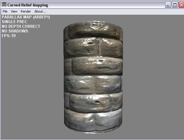

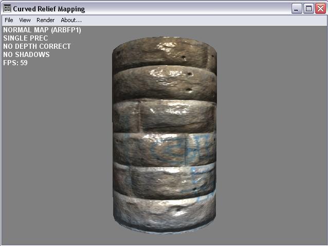

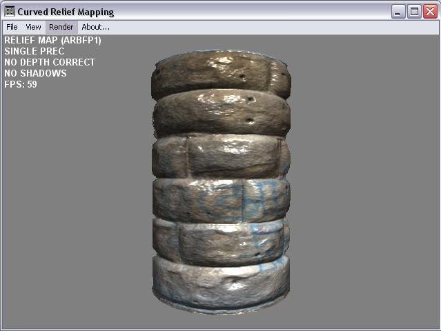

    Relief mapping = tremendísimo
    A ver si alguien se anima e implementa también el Paralláx Occlusion mapping en forma de plugin de material.
    ¿pero Halfvector el tema es ir para adelante ¿no? ¿si tienes motores tdi para que un diésel normal?
    Ni mucho menos soy un experto en esto, pero de la mera observación lo qué.
    Me he dado cuenta es que el reelief mapping utiliza el canal de opacidad con lo que consigue la diferencia. Es decir, las concavidades en los perfiles del plano aparecen transparentes pareciendo realmente que nos encontramos ante un objeto 3d. Lo mismo esto que he dicho es una heregía no sé, pero creo que estoy en lo cierto, aún hablando desde la ignorancia.
    Miniaturas adjuntas Miniaturas adjuntas normalmap.jpg   parallax.jpg   relief.jpg
    Última edición por Gepetto; 24-05-2006 a las 09:52
  6. #36
    Mar 2004
    855
    ¿Pero Halfvector el tema es ir para adelante ¿no? ¿si tienes motores tdi para que un diésel normal?
    No entiendo muy bien que has querido decir con eso y con las imágenes que has puesto. Me imagino que lo dices porque la segunda imagen utiliza Paralláx mapping y la tercera Relief mapping y evidentemente se ve mejor con Relief mapping.
    Bien, no hay que confundir el Parallax mapping (que es lo que se ve en esa aplicación) con el Parallax Occlusion mapping (si quieres puedes echarle un vistazo a las imágenes anteriores que he puesto). Se puede decir que el Parallax Occlusion mapping es una evolución del reelief mapping (aunque cómo se puede ver, el reelief mapping va evolucionando). Saludos.

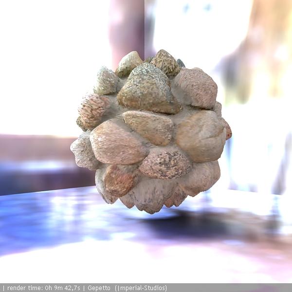

    Bueno ya he probado el plugin en una simple esfera y este es el resultado. No, las piedras no son polígonos.

    Vaya, un momento, eso esta renderizado con Vray?
    Cuiño, cuiiiiño!!!!
  12. #42
    Mar 2004
    855
    Umm, un momento, eso esta renderizado con Vray?
    Con Vray sí funciona, pero por lo que he podido ver, con Mental Ray no. Saludos.

    Si ese render lo he tirado con Vray, pero tarda una eternidad. Editado : parece que el enlace de los videos de la 1ª página estaba muerto. Bueno ya está arreglado.
