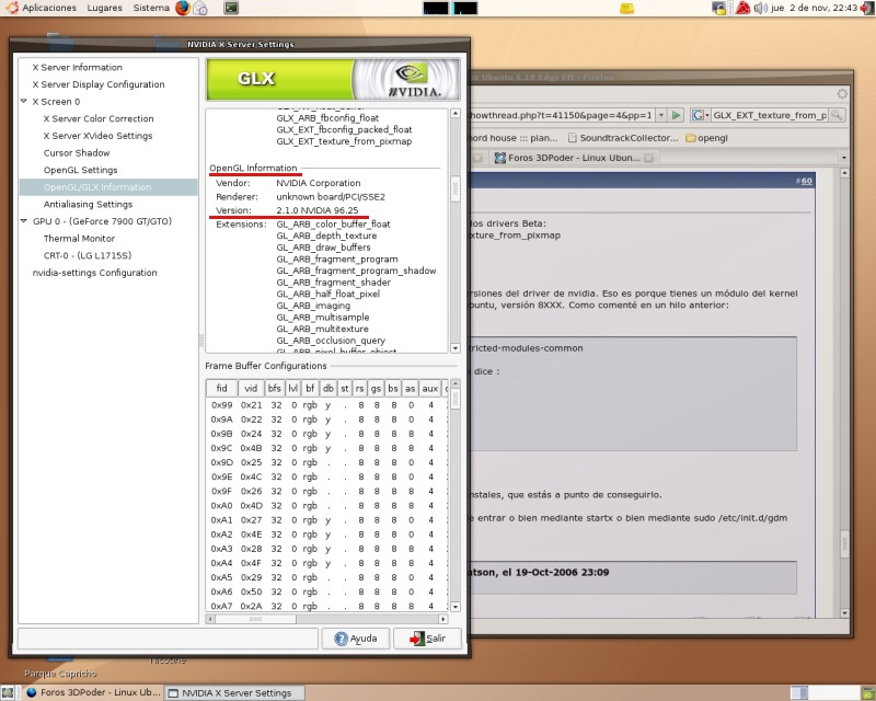

    He vuelto a intentar instalar el driver de Nvidia, sin resultado. He hecho lo siguiente:
    $sudo apt-get install Linux-headers-generic gcc make binútils.
    Y me respondió que ya estaban todos instalados, cambié usuario, cerré el interfaz gráfico, ejecuté el driver de Nvidia, y el mismo resultado, me pide algo de libc Header y libc development.
    Durante la instalación del driver de Nvidia, me pregunta si quiero conectar a internet y que el baje las librerías necesarias del ftp de Nvidia, pero no tengo conexión a internet, no sé cómo se configura en Linux, además no me reconoce los usb inalámbricos, los enchufo y no pasa nada, en el administrador de dispositivos aparece el dispositivo USB, pero no sé cómo configurarlo, o si solo ha detectado, pero no lo ha instalado, o si ya está instalado, no sé no sé volví a entrar en modo gráfico, tras trastear descubrí el gestor de paquetes synaptic al que se refería Mars.
    Sin saber bien que debía instalar, probé con varios paquetes relacionados con kernel, y con libc.
    Volví a salir del interfaz gráfico, parando luego el interfaz, ejecuté el driver de Nvidia, me dió varios errores, pero se instaló, volví al modo gráfico y parece que todo está bien, miré en glxinfo, y por una lado me dice Nvidia.1.0-9625, y por otro OpenGL 1.4. Esto último me mosquea por que se supone que este driver de Nvidia es 2.1, pienso, a lo mejor necesita un reinicio para que todo termine de colocarse en su sitio, reinicio, el sistema arranca con errores de x, con una pantalla azul tipo msdos similar al panrtallázo azul de Windows, solo me da opción de entrar en una sesión de texto. Se acabó, no sé cómo arreglarlo, me da que tendré que reinstalarlo.
    ¿Con el driver genérico para Nvidia que viene en Ubuntu, es suficiente para probar las XGL? Como se instalan y cómo se activan?
  15. #60
    Jan 2005
    2,210
    Linux ubuntu 6-10 edgy eft
    Beryl usa una función es incluía en los drivers beta: Added initial support for glx_ext_texture_from_pixmap. No pasa nada. Para ver el error:
    $less /VAR/log/Xorg.0.log.
    Ahí te dirá que no concuerdan las versiones del driver de Nvidia. Eso es porque tienes un módulo del kernel versión 9625 y Xorg te carga el de Ubuntu, versión 8xxx. Como comenté en un hilo anterior.
    Sudo gedit /etc/default/Linux-restricted-modules-common.
    Y al final del archivo la línea que dice:
    Disabled_modules=.
    Cambiala por:
    Disabled_modules=nv.
    Estoy casi seguro que es eso. No reinstales, que estas a punto de conseguirlo.
    Cuando termines de editarlo, trata de entrar o bien mediante startx o bien mediante sudo /etc/init, d/gdm start.
    Cuando lo tengas todo, en aplicaciones/herramientas del sistema/Nvidia x server settings veras que la versión OpenGL es la 2.1.0. Adjunto un pantallazo.
