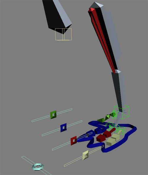

    Voy mejorando ya no tardé otro mes en actualizar el hilo. Subo un gif animado para ver los controles de la pata delantera y un pequeño vídeo codificado con Xvid y un skin muy rápido para ver qué tal se porta la malla, ale dadle duro y a ver qué os parece.
    Posdata: Shenmue el otro día vía Harry Potter y el cáliz de fuego y me dió un par de ideas para mejorar el ala del dragón, de momento tengo pensado meter en medio de las alas unos huesos con unos springs al final para que al subir/bajar las alas simule el tejido blando, además así le podría enlazar un efecto de viento y simular una vibración en las membranas cuando vuela, creo que se me está empezando a ir la olla.

    Dragon de bronce wip
    Muy bien tío. El Rig empieza a tener buena pinta, a ver cuándo empiezas a skinear esas piernas, que seguro que te saldrá bien. Piensa que la ventaja de hacer animales, es que normalemnte, se skinean bastante bien, porque las patas no tienen tantos grados de rotación como los de un hombre.
    Lo único que no me gusta nada, es el interfaz que te has hecho para los dedos. Porque no creas unas slider en algún attribute holder, así pinchando en la planta del pie, te salen sales las barra en el modificador fuera del visor. Además, usando el Pen atribute holder, puedes guardas posturas de los dedos, copiarlas y pegarlas a las patas opuestas. Y es sencillo.
    Lo de los sliders ya lo estuve pensando, de hecho, en el Rig de la escena de la vigilante tenía todos los controles con sliders en un modificador attribute holder, lo único que no me gusta de ese sistema es que no puedes ver directamente los keys en la barra de tiempos de debajo del visor, además al final acabo metiendo tantos sliders para controlar los dedos que acabaría antes rotando todos los huesos de los dedos a mano.
    Tengo que mirarlo a ver qué sale, todavía no probé al script ese que te permite guardar las poses, el Rig anterior lo hice con el primer attribute holder que venía con el 3ds Max.
