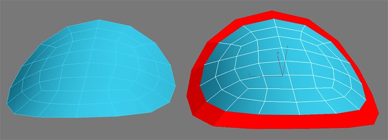

    Hola gente, en unos ratos que tengo me he propuesto intentar aprender Max. Me he topado con una duda sobre algo que me parece básico a la hora de modelar. Si yo tengo un Edit Poly y selecciono su borde no encuentro la manera de extruir esos bordes de manera que, sigan la dirección que tenían y de manera proporcional, una imagen vale más que mil palabras:

    Buenas, no sé si no entiendo la pregunta o no veo el problema, en la imagen que adjuntas veo que has creado un loop más supongo que, como dijiste extruyendo pero la única diferencia qué veo es que los vértices están más separados, pero eso es normal ya que a mayor radio de circunferencia más distancia entre vértices. De no ser esto explica por favor donde ves tu el error para poder ayudarte. Un saludo.

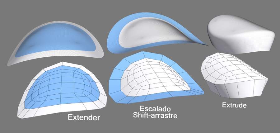

    Claro que no: Extrude crea caras en ángulo recto.
    Escalar con Shift-arrastre proyecta los borders alejándose del centro de selección, por lo cual las edges conectoras cambian repentinamente de dirección.
    Decoration
    Catalista: Puedes probar el script Extend Borders, que tiene más opciones.
    Miniaturas adjuntas Miniaturas adjuntas Crear un offset border-xxextrude.jpg
