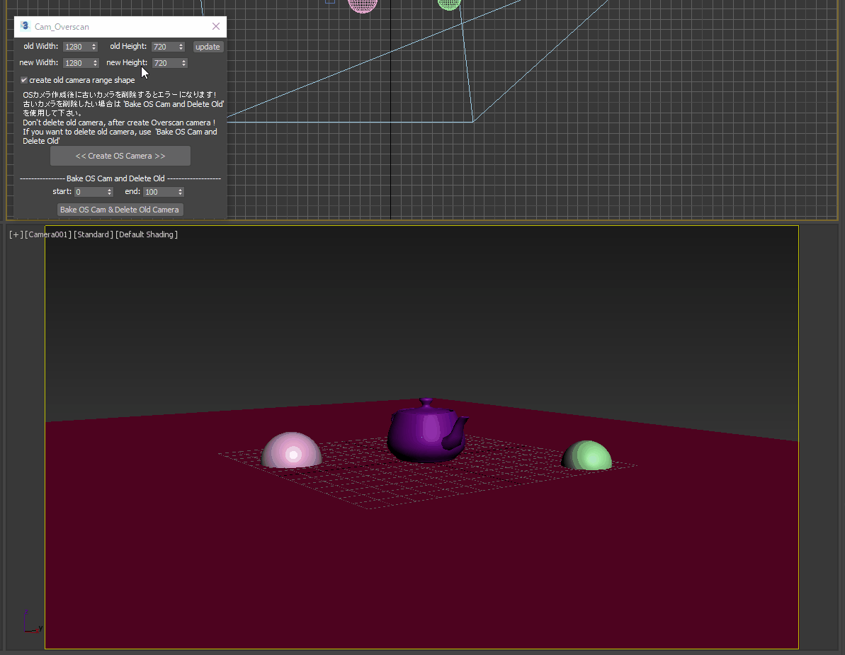

El script Cam Overscan para 3ds Max permite expandir el área de captura de una cámara sin perder la configuración original. Su función principal es sincronizar una nueva cámara con la ya existente, ajustando automáticamente el campo de visión (FOV) para lograr un overscan sin alterar la composición principal.
Cómo funciona Cam Overscan
El uso del script es sencillo y permite generar una nueva cámara con un área de captura ampliada en pocos pasos:
- Activar la vista de la cámara que se desea ampliar.
- Ingresar la resolución de render previa y la nueva resolución deseada.
- Presionar el botón "Create OS Camera" para generar la nueva cámara con overscan.
La cámara creada permanecerá sincronizada con la original, por lo que cualquier ajuste en la cámara base se reflejará automáticamente en la de overscan.

Si en algún momento es necesario eliminar la cámara base sin perder la configuración de la de overscan, el script ofrece la opción "Bake OS Cam and Delete Old", que permite conservar los ajustes de la nueva cámara y eliminar la original sin afectar la escena.
