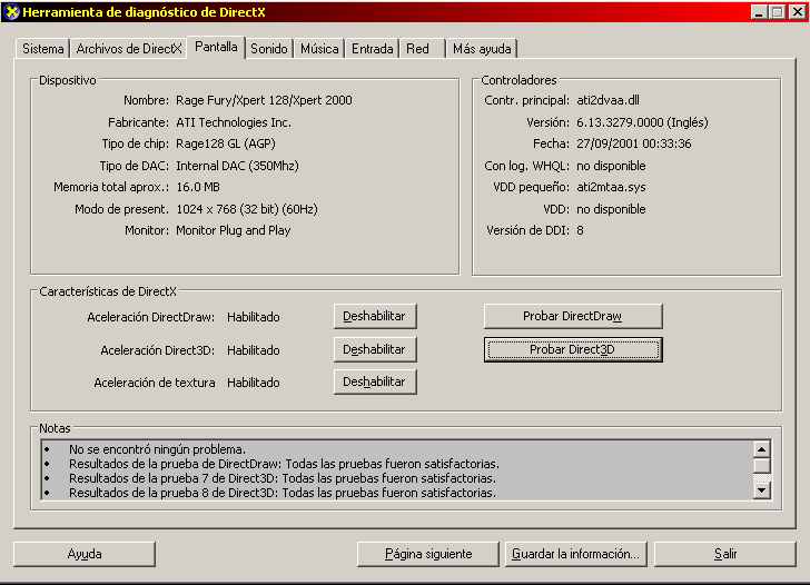

    Bue-no, después de un arduo día, por fin sale algo más o menos bien. Me han cedido una Ati 128 Rage (16 megas, había entendido 128 megas y se me han caído los huevos al suelo -con perdón- Cuando decían que me la cedian-) y esta soporta aceleración por hardware (cosa que con la banshe no).
    Que ha pasado? Pues que nanai del Paraguay.
    Tras la primera frustración, he ido a la web a ver si por casualidad a esa gente se la ocurrido la genial idea de hacer un update de una tarjeta del 99, y sí señor, ahí estaban, bueno, fase 2, update de los drivers.
    Que ha pasado? Pues que. Nanai del Paraguay con el d3d (que no hay manera con el desgraciado) pero el OpenGL funciona (ole ole ole) voy al a:m y efectivamente me carga el background, sí señor.
    Cuando ya saltaba de jubilo, digo, y las poses? Funcionaran? Si ¿no? Vamos a probarlas. Dios no.
    Bien en ese momento casi me estampo la cara contra la mesa, se ha reiniciado el PC, yo me he cagado en la familia de todo programador relacionado con Microsoft, Nvidia, Ati,3df y, casi me corto las venas.
    Reinicia el PC, tachan. Ddiag, correcto. A:m, background? Si, poses? Si. Tv y películas? (pues por acojone aún no lo he probado).
    Así pues, efectivamente el problema era por la aceleración por hardware (por culpa de XP ya que en w98, no tenía ningún problema y lo hacía por software) bueno, es una lástima que cuando se resuelven mis problemas no puedan ayudar a nadie más (por que no hay mucha gente con equipos viejos) a resolverlos, pero lo que digo siempre, si hay algún rezagado (y no soy el último bicho raro de este mundo) y se encuentra en un problema parecido, por lo menos, ya sabe la solución y donde estaba el problema.

    Enhorabuena, ahora que más o menos has solucionado el tema de la gráfica, yo ampliaría un poco la memoria.
