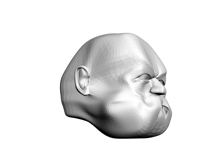

    Aparece todo facetado.
    ¿es este el facetado que te sale? ¿te ocurre en todos los archivos o sólo en unos y en otros ¿no?

    ¿Es este el facetado que te sale? ¿te ocurre en todos los archivos o sólo en unos y en otros ¿no?
    Si, y aparece después de hacer dos renders en cualquier escena.

    Pues sí, concretamente un Athlon 64 a 3800. Si, y aparece después de hacer dos renders en cualquier escena.
    Vaya.
    Vamos a acotar el problema, cuando lo has descrito, me ha recordado a ese facetado que me sale a mí.
    Te cuento lo que sé y comparas con lo tuyo, a ver qué puede ser.
    A mí me ocurre sólo en ese archivo. No me ocurre en ninguno más.
    A veces me sale, y otras no. Es aleatorio, eso sí, el modelo tiene que tener un material aplicado.
    Es el único archivo que tengo de modelado orgánico. Nunca había hecho otro antes.
    El catálogo es: Editable Poly / Simetry / MeshSmooth y con TurboSmooth también ocurre.
    Me da en el ordenador del curro, que es donde lo hago a la hora del mediodía (la hora no creo que influya).
    Lo voy a probar en otros ordenadores, te contaré.
    Y sorpresa, no es un ordenador a 64 bits ni winwp 64, si no w2000.
    Pero cuando lo has descrito me has hecho sospechar que podría ser lo mismo.
    Y no te puedo decir más, puse un mensaje con el problema, pero no saqué nada en claro. Un saludo.
