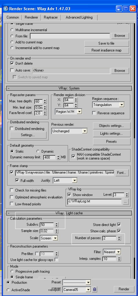

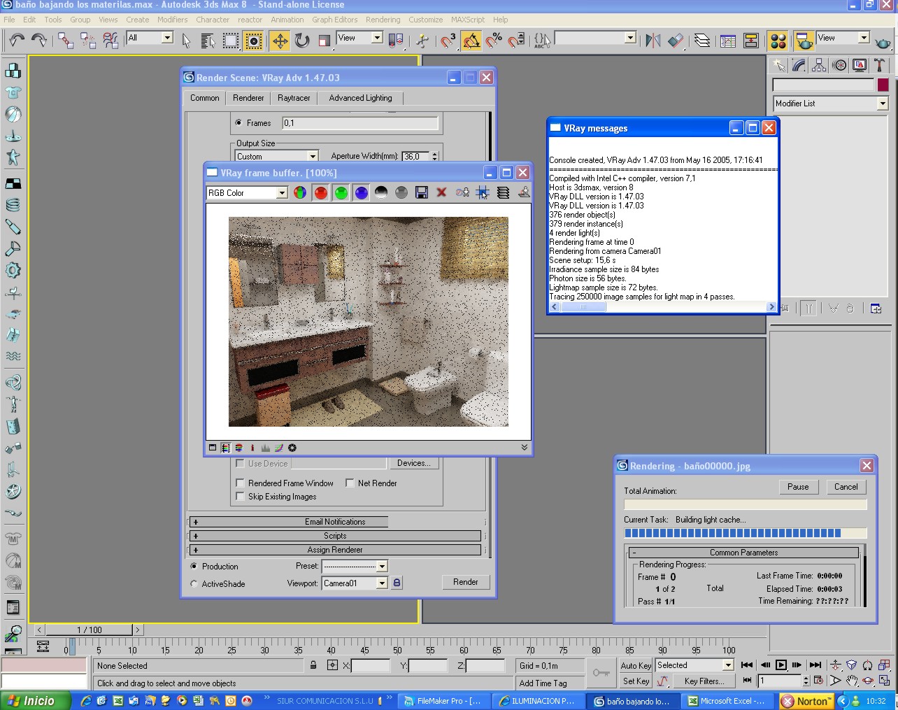

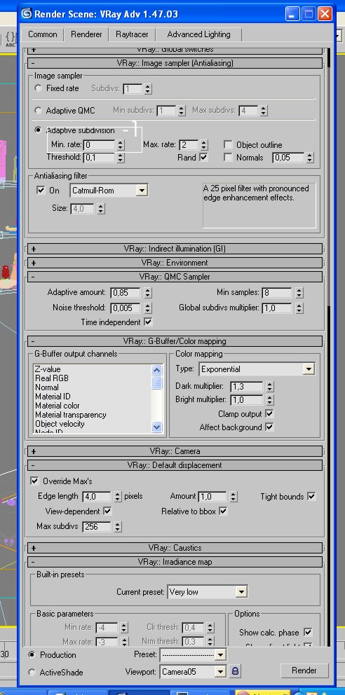

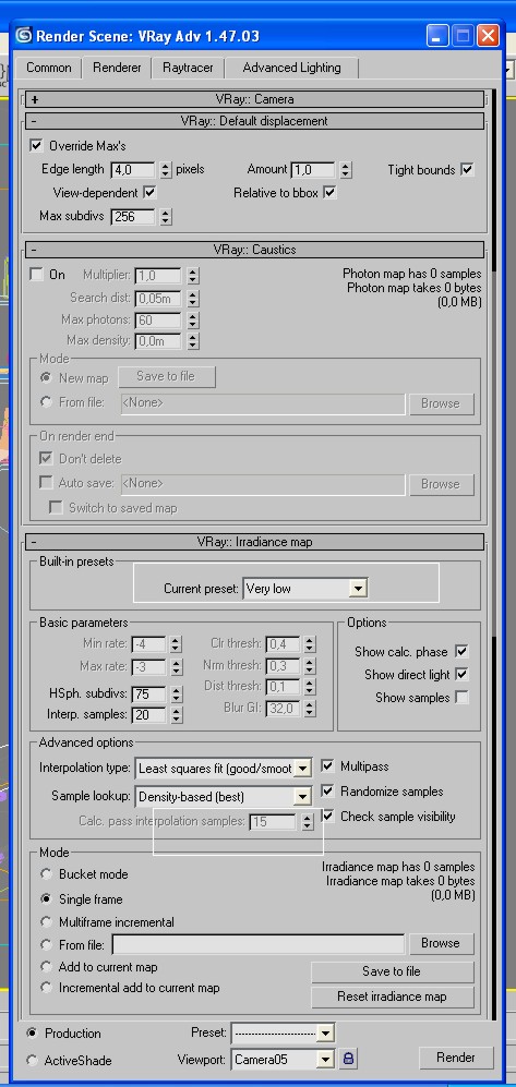

    Estoy realizando la visualización de un baño y estoy experimentando dificultades en el cálculo de la escena en Vray. He revisado los hilos de conversación en un foro de discusión con casos similares y he modificado los siguientes parámetros:
    Irradiance Map:
    Min rate: -4
    Max rate: -4
    Light Cache:
    Subdiv: 500
    Materiales:
    Ninguno de los materiales excede las subdivisiones de 8 en reflexión y refracción.
    Adjunto una captura de pantalla de cuando Vray se queda paralizado y también una imagen de la configuración utilizada. No creo que el espejo sea el problema, ya que he intentado hacer el renderizado sin él y no ha habido mejoras.
    Agradecería si alguien pudiera ayudarme a resolver este problema. ¡Gracias!

    El problema que estás experimentando con Vray al realizar la visualización de tu baño puede estar relacionado con diversos factores. Algunas de las posibles soluciones que podrías probar son las siguientes:
    Asegúrate de tener suficiente memoria RAM disponible para el proceso de renderizado, ya que el cálculo de la escena puede requerir una cantidad significativa de recursos.
    Revisa la configuración de las luces en tu escena. Puede ser que estén mal ubicadas o que no estén configuradas adecuadamente para producir una iluminación correcta.
    Experimenta con diferentes configuraciones de los parámetros de Vray, tales como la subdivisión del light cache, el número de muestras del irradiance map, y los valores de reflexión y refracción de los materiales.
    Asegúrate de que el modelo 3D de tu baño esté correctamente construido y libre de errores o inconsistencias que puedan causar problemas al renderizar.
    Si has utilizado texturas en la escena, comprueba que estén en formatos adecuados y que no sean muy grandes, ya que esto puede ralentizar el proceso de renderizado.
    Prueba a desactivar la función "Adaptative DMC" en las configuraciones de Vray.
    Si nada de lo anterior funciona, puede que sea necesario actualizar el software Vray a una versión más reciente o probar con otros programas de renderizado.
    Esperamos que alguna de estas soluciones te ayude a resolver el problema que estás experimentando con Vray. ¡Buena suerte!
