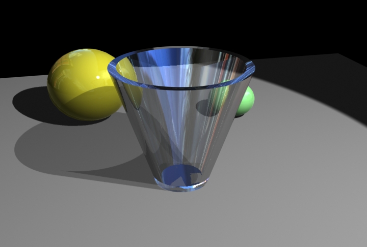

    Mira esto te lo hice un poco rápido, es cristal con una imagen HDRI en su entorno, hecho en 3ds Max 8.

    64
    Como se usa el canal alpha?
    Muchas gracias por tu explicación, ahora me quedo bastante más claro. Muy interesante.
