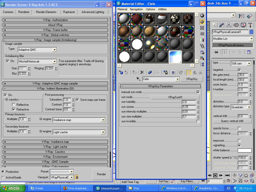

    Saludos amigos, aquí me encuentro en un dilema, no soy muy diestro en el Vray, primero es con las sombras en el piso, no sé que les pasó, tengo dos luces: una Vray Sun&Vray Sky, y una Vray Light con un valor de 15, la configuración del render es Irradiance Map con Light Caché en los rebotes, en el Color Mapping el Hsv exponential, los materiales son Vray por supuesto esto.
    Necesito críticas y opiniones urgente por favor.

    Hola Carlbat. Prueba a subir las subdivisiones de la luz Vray. Las sombras del suelo creo que las mata la intensidad de la luz, bajasela y si hace falta pones una luz de relleno con menor intensidad que la principal para que no te fastidie las sombras. Saludos.
