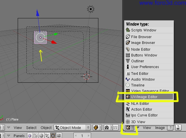

    También vamos a dividir la pantalla, para abrir un UV/Image Editor.

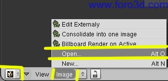

    Una vez tenemos la imagen, la cargamos con el UV/Image Editor.

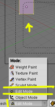

    Ahora seleccionamos el plano y cambiamos a Edit Mode.

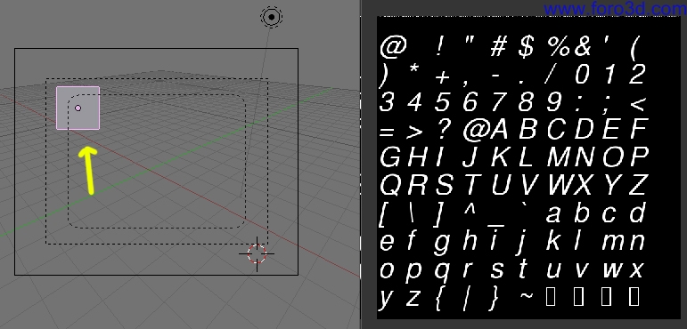

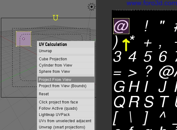

    Con el plano seleccionado y en modo edición, presionamos la tecla u y Project from view y veremos que sobre la imagen sale el plano. Este plano lo debemos mover y redimensionar, hasta que encuadre la primera letra @.
    Para asegurarnos de que sale recta y no rotada, vamos a cambiar a object mode y a modo textured.
    Si hubiera que rotar el plano, pues se rota. Si esta correcta, vamos a por lo siguiente. Hay que poner atención, pues hay unas cosas que han cambiado en esta versión.

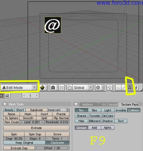

    Volvemos a cambiar a Edit Mode, elegimos la opción de selector de caras (Faces) (el triangulo) y seleccionamos el plano. Luego presionamos f9 y en la ventana texture face, vamos a hacer unos cambios.
    Debemos presionar text y alpha, no confundir, pues hay un TeX y un text.

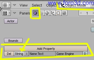

    Ahora viene la parte de la lógica (f4). Estando en object mode presionamos el botón logic (f4) y creamos una nueva property (add property) y le ponemos los valores de la imagen inferior, o sea, una propiedad string (de texto) con un nombre de texto (name:text) y a la derecha, escribimos el texto que vamos a utilizar, (yo he puesto Game Engine).

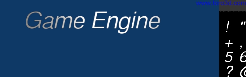

    No os preocupéis si en pantalla sale la primera letra sobre la otra. Debemos entrar en el Game Engine, presionando la tecla p. Recordar que hay que estar en vista cámara (0), y si todo está bien, veremos el texto escrito en pantalla.
