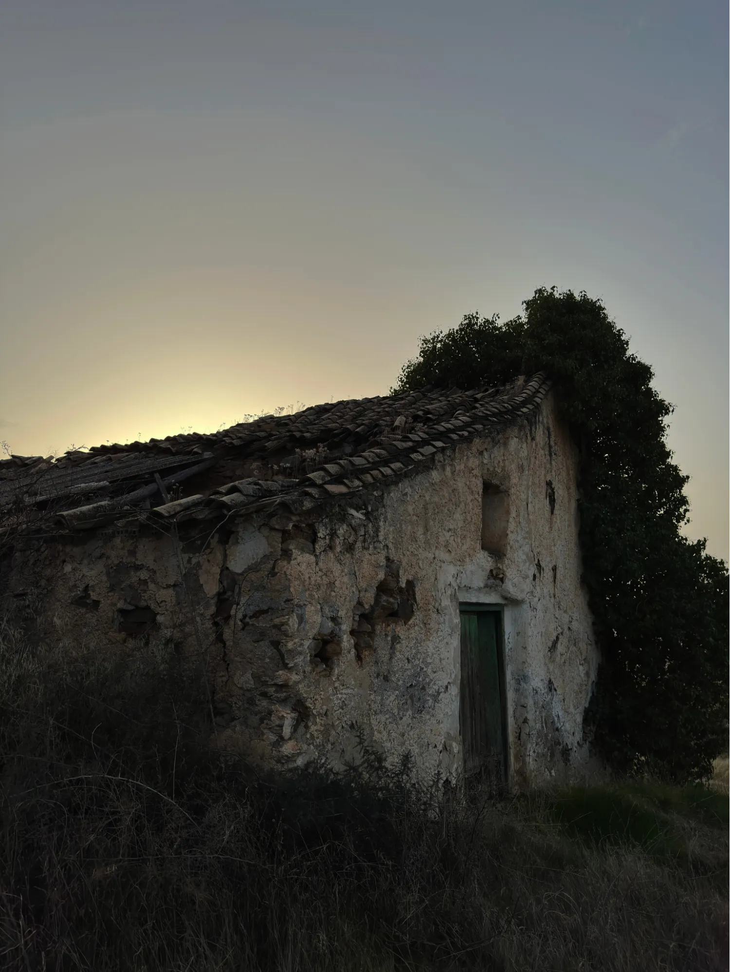

    Comenzó haciendo pruebas con la aplicación RealityScan de Epic en su iPhone, y quedó sorprendido con los resultados. Luego, consultó con amigos y familiares si conocían algún lugar abandonado en la ciudad y finalmente encontraron una casa al este de Granada. Aunque no era un día nublado, la iluminación suave debido a la bruma creaba un ambiente agradable para la fotogrametría.
    Captura por partes de la casa en ruinas
    Dado que no tienen mucho tiempo antes de la puesta de sol, comienzan a capturar partes de la antigua casa en ruinas. La idea es escanear diferentes áreas y luego crear un conjunto de construcción con ellas para reconstruirla dentro de Unreal Engine.
    Utilizan una cámara DSLR para los escaneos, la cual captura las superficies y las convierte en materiales que se pueden colocar como baldosas. Además, obtienen la ventana y la esquina de la casa para utilizarlas como referencias para crear una malla de esquina. No toman muchas fotos de cada parte, aproximadamente entre 30 y 60 fotos.
    Luego, utilizan el teléfono y la aplicación RealityScan para escanear la puerta y varias otras estructuras. Esta es prácticamente su primera vez haciendo esto, lo que demuestra lo fácil que puede ser involucrarse en la fotogrametría y obtener resultados excelentes. Por supuesto, antes de esto, vieron algunos tutoriales básicos en YouTube y pidieron consejos a amigos más experimentados para evitar cometer errores durante el proceso.

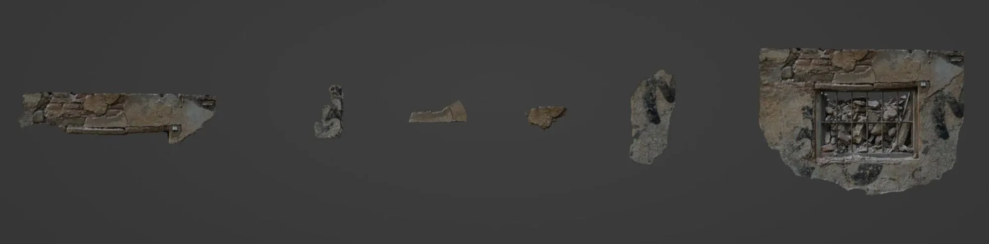

    Para limpiar las mallas, han decidido utilizar Blender. Aunque ZBrush es una opción más adecuada para manejar grandes cantidades de polígonos, en este caso particular las mallas se redujeron previamente en RealityScan para que Blender pudiera trabajar cómodamente con ellas.
    Simplemente eliminaron algunas áreas que no se escanearon correctamente y reasignaron las texturas a otras áreas que lo necesitaban. Dado que las formas eran en su mayoría orgánicas, el proceso de limpieza resultó relativamente sencillo.

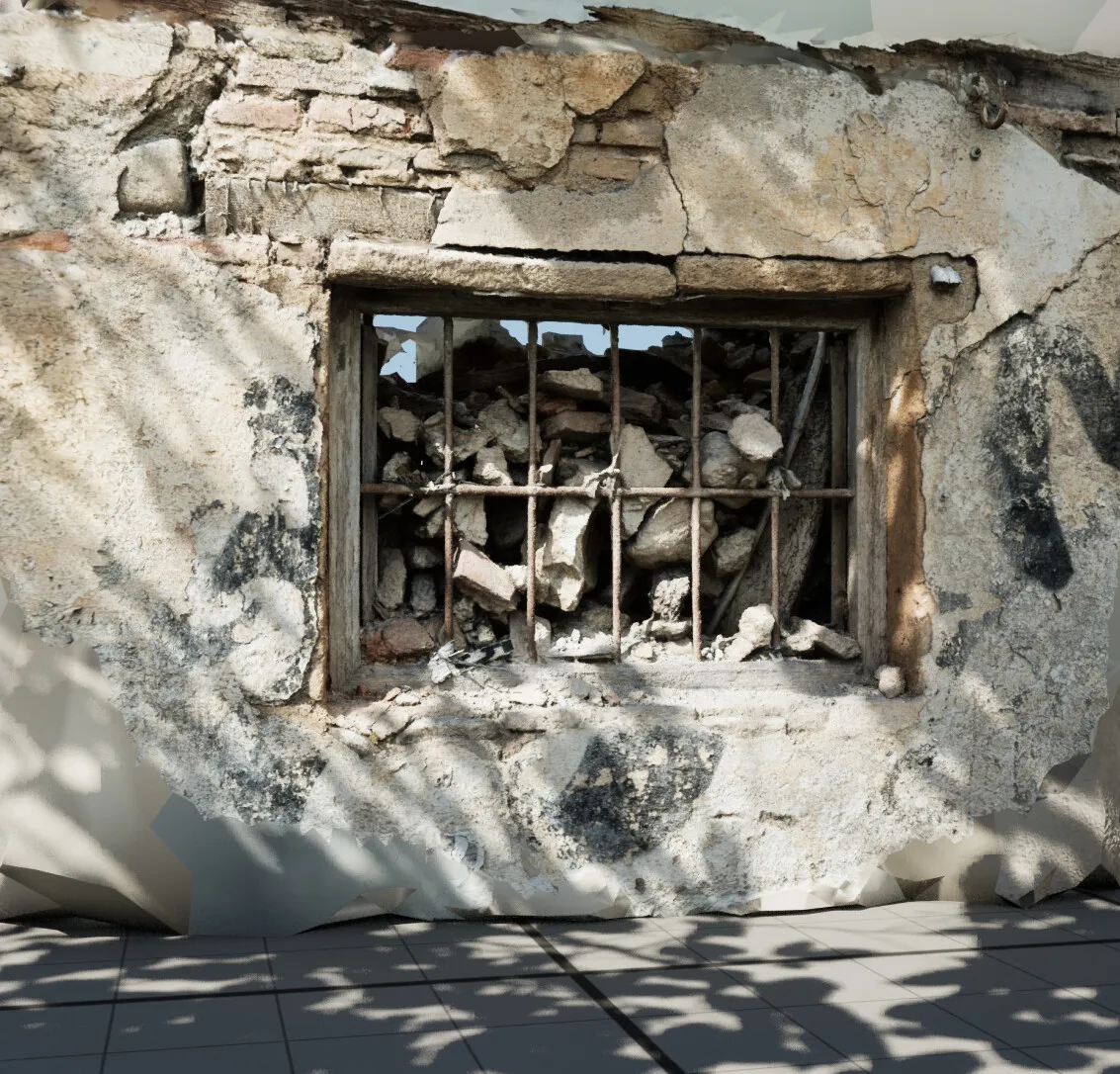

    También tomaron partes de los escaneos para usar como detalles en las paredes del edificio, como ladrillos sobresalientes y otros elementos decorativos. Para crear las texturas enlosables, generaron un plano de 2x2 metros a partir de las paredes escaneadas y luego procesaron el Albedo bakeado, el Mapa normal, el Desplazamiento y el AO en Substance 3D Sampler, lo cual les permitió crear texturas enlosables de alta calidad.
    Nanite en el proceso de texturizado

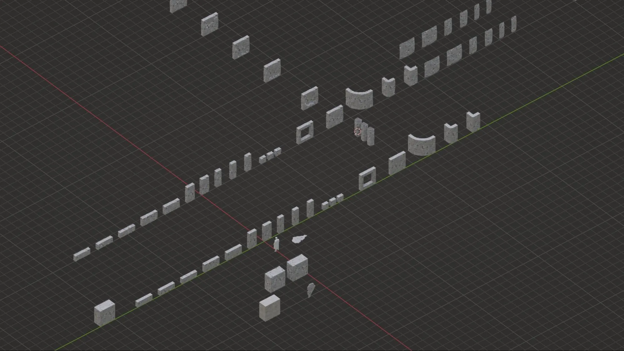

    Durante el desarrollo de este proyecto, aún no estaba disponible la opción de desplazamiento de malla en Unreal Engine 5.2. Por lo tanto, decide utilizar Nanite para los detalles y los módulos, creando un conjunto modular básico y aplicando desplazamiento.
    Primero, crea una forma de bloque sencilla para la pared de la casa, ajusta las coordenadas UV y aplica uno de los mosaicos como textura. Luego, en Unreal Engine, añade parches modulares sobre la base para suavizar las esquinas y lograr un aspecto más uniforme.
    Se utilizaron activos de Megascans
    El diseñador consideró crucial incorporar los parches y escanear las esquinas de la malla para lograr una transición suave en Unreal Engine. Para ello, desarrolló un sombreador de mezcla interpolado simple que difumina los píxeles y crea la ilusión de una fusión suave entre las mallas.

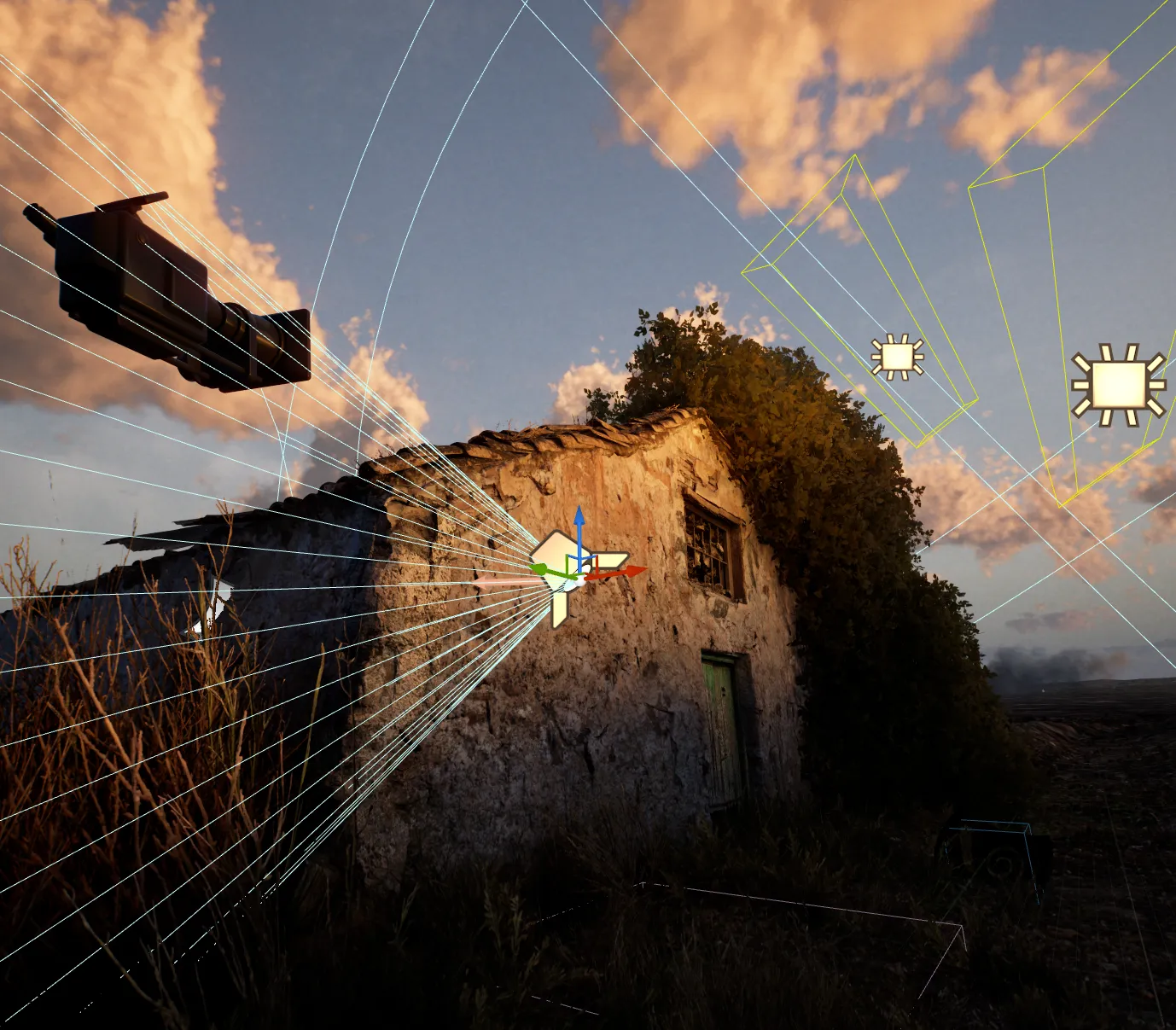

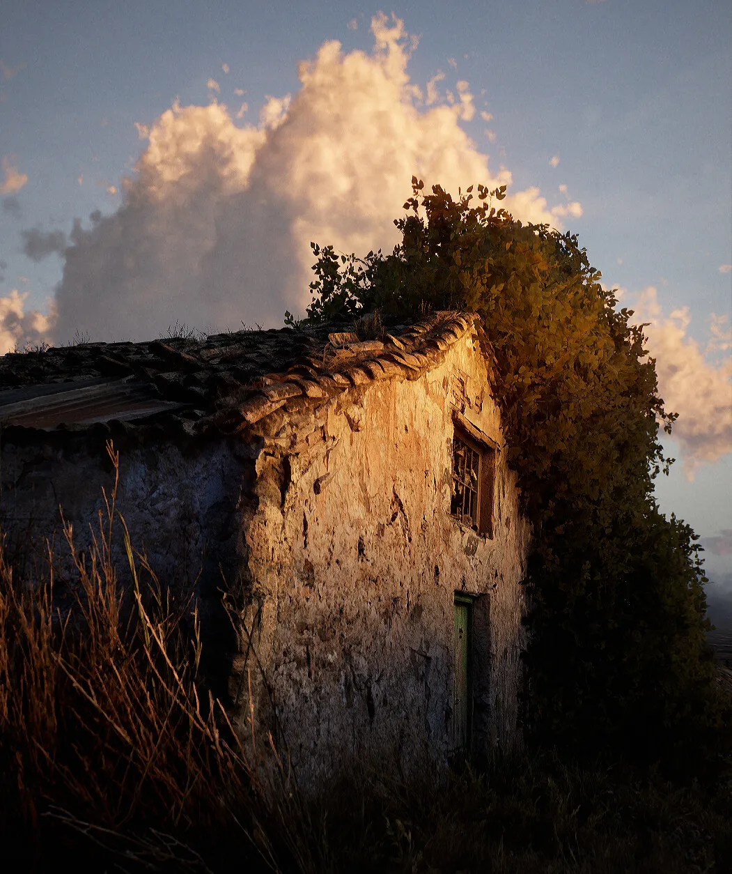

    El diseñador es un apasionado de los gradientes suaves en su trabajo, buscando que todo fluya armoniosamente, desde la iluminación hasta la composición. Desde el inicio del proyecto, tuvo claro que quería transmitir una sensación de última hora de la tarde en la toma.
    Para lograrlo, utilizó el complemento Sky Creator de Dmitry Karpukhin como base. Este complemento ofrece funciones impresionantes de nubes volumétricas. El diseñador ajustó diversas configuraciones, como la altura de la atmósfera y la dispersión, para lograr los colores deseados. En cuanto a la iluminación, experimentó con los controles deslizantes hasta obtener un resultado satisfactorio.
    El sol incide directamente en la fachada de la casa, y se han colocado áreas de soporte y focos adicionales para lograr un gradiente suave y cautivador a la vista.
    En la iluminación alternativa de la toma
    Se utilizó una configuración más sencilla que aprovecha la atmósfera, la luz direccional y el tragaluz predeterminados de Unreal Engine 5. El objetivo era resaltar los detalles de la fotogrametría en la pared. El ángulo del sol se seleccionó de manera precisa para brindar sutiles detalles en toda la escena, similar a un flash de cámara.
    El diseñador aprecia la iluminación global y, por lo tanto, aumentó el valor de la iluminación indirecta del sol para obtener degradados más suaves y una apariencia cálida. Sin embargo, se aseguró de mantener sombras azules para mantener cierto contraste en la escena.
    En la versión con niebla, se optó por una configuración simple que incluye una claraboya azul con una cantidad significativa de niebla volumétrica para lograr el efecto difuso y disperso de la niebla. A través de la configuración del volumen de posprocesamiento, se ajustó la dispersión de la floración de convolución y la exposición local. Además, se redujo la mezcla de luminancia de los detalles nítidos y borrosos, lo que contribuye a ese hermoso aspecto de dispersión borrosa en la escena.
