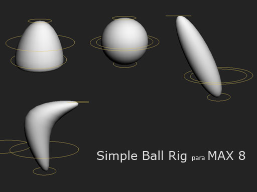

    Aquí os dejo un pequeño ejercicio (muy muy chapucero, de momento) que he estado haciendo esta noche, basado en el Rig de Miguel González VI? (alias lichiman) para Maya.
    Es bastante intuitivo, así que, creo que sobran las explicaciones (además, me había currado una parrafada, pero al foro se le fue la pinza, y se borró todo el mensaje).
    Que aproveche.
Nombre: simpleballrig.jpg
Visitas: 832
Tamaño: 16.7 KB

    Pues me ha gustado una animación en par de minnutos para probar, la única pega es que el que maneja que se doble el del medio, se tiene que quedar atrás, ¿cómo se ve en el video, pero por lo demás muy bien.

    Yo me di el atrevimiento de arreglar ese defecto. Adjunto va.

    Phoelix, la intención es buena, pero si comparas, la deformación en tu esfera es mucho más brusca, así que, no sirve. El problema que existe en mí archivo es que la circunferencia del medio trabaja con linked xform. Si vinculo ese controlador al más grande, empiezan a producirse movimientos no deseados (duplicación de movimiento, más o menos). Por eso lo dejé como lo dejé: el controlador de deformación no se mueve con la esfera, pero al menos funciona bien. Es un mal menor.
    Se me ocurre que ese controlador de deformación podría funcionar mejor con un slider en pantalla. ¿Qué os parece?

    Pues así por lo alto (aprovecho mientras lanzo unos renders) he usado un hueso elástico como el de aquí. http://www.3dpoder.com/IkerClon/croi/arms5.htm.
    Con dos ayudantes (las dos circunferencias pequeñas amarillas) en los extremos, para hacer Squash y stretch en la esfera. El ayudante pequeño del centro controla una selección flexible de vértices en el medio de la esfera. Y poca cosa más.

    Si, tienes razón, algo mal debí haber hecho. Así que, corregí el defecto directamente con tu archivo. Adjunto.
