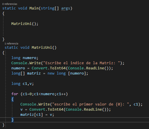

    Sacar por consola en el metodo Main un elemento de una matriz creada en otro metodo.
    Hola buenas.
    La pregunta va enfocada a un script creado en Net Framework (c#).
    He creado un metodo para rellenar todos los datos de un array sin tener que escribirlos.
    El problema que tengo es para sacar luego un elemento de ese array en el metodo Main.
    Dejo el codigo:

    Hola, te dejo una solución en C# para sacar un elemento de una matriz creada en otro método:
    Código:
    using System;
    class Program
        static void Main(string[] args)
            int[] numeros = RellenarArray(5); // Llamamos al método para rellenar el array
            Console.WriteLine("El elemento en la posición 3 es: " + numeros[2]); // Accedemos al elemento en la posición 3 y lo imprimimos por consola
        static int[] RellenarArray(int tamano)
            int[] array = new int[tamano]; // Creamos la matriz con el tamaño especificado
            for (int i = 0; i < tamano; i++)
                array[i] = i + 1; // Rellenamos la matriz con los números del 1 al tamaño especificado
            return array; // Devolvemos la matriz
    En este ejemplo, el método RellenarArray crea una matriz de números enteros del tamaño especificado y la rellena con los números del 1 al tamaño. Luego, el método Main llama a RellenarArray para obtener la matriz y, finalmente, accede al elemento en la posición 3 (índice 2) y lo imprime por consola.
    Espero que esto te ayude a resolver tu problema. Si tienes alguna otra pregunta o necesitas más ayuda, no dudes en preguntar.
