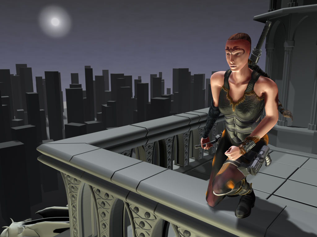

    Buenas a todos, después de un montón de tiempo sin subir ningún trabajo aquí va una imagen, es increíble la cantidad de fallos que se encuentran en el modelado cuando te pones con el Rig del personaje, primero me puse con los Morphs de la cara y descubrí que me faltaban edgelops para el movimiento de la boca, después cuando estaba trabajando con los huesos de los brazos me di cuenta de que la parte del radio y el cúbito la modelé mal ya que, al hacer la torsión de la muñeca los Edge loopsno seguían la forma del músculo y la malla se deformaba mal, después vi los mensajes del rigging de Spiderman y el de Low max con su IK/FK en los brazos, con que lo más seguro es que vuelva a rehacer el setup del personaje (ya sería la 4ª vez que tengo que pesar la malla). Hice algunas pruebas de animación para el mensaje de las caminatas aunque al final no subí nada ya que los brazos me daban bastantes problemas, como ya estaba un poco aburrido de tanto setup del personaje me puse con una escena para pasar el rato, esta sin acabar el modelado y el fondo es temporal, a ver qué os parece me estoy peleando un poco con la iluminación (Scanline) ya que es algo que siempre dejé un poco de lado.
    Bueno después de todo el aquí va la imagen.

    Visto el éxito de la última imagen aquí va otra actualización.

    Me gusta mucho, vaya cambio ha dado respecto la anterior. No entiendo mucho, pero creo que hay algo con la luz que no cuadra, tiene sombra a la derecha, pero la luz viene de abajo del edificio? Además la luna también esta por ahí.
    Aun así, me gusta cómo queda la luz azul para hacer oscuridad.

    Muy bueno tu trabajo, lo único que podría decirte es que esa luna se ve muy irreal, hacele un colage con una fotografía. Posdata: muy linda ciudad gótica.
    En principio quiero simular una noche de luna llena, en realidad el fondo es temporal, la luna es un círculo con una rampa de degradado, solo esta como referencia, aunque debería estar un poco más hacia el centro, de ahí sale la sombra que proyecta la chica, la luz amarilla viene de la calle para resaltar la figura.
    El fondo tenía pensado pintarlo a mano, pero al final quizá use alguna fotografía, no sé, a ver si tengo tiempo libre para ir acabando la escena.
