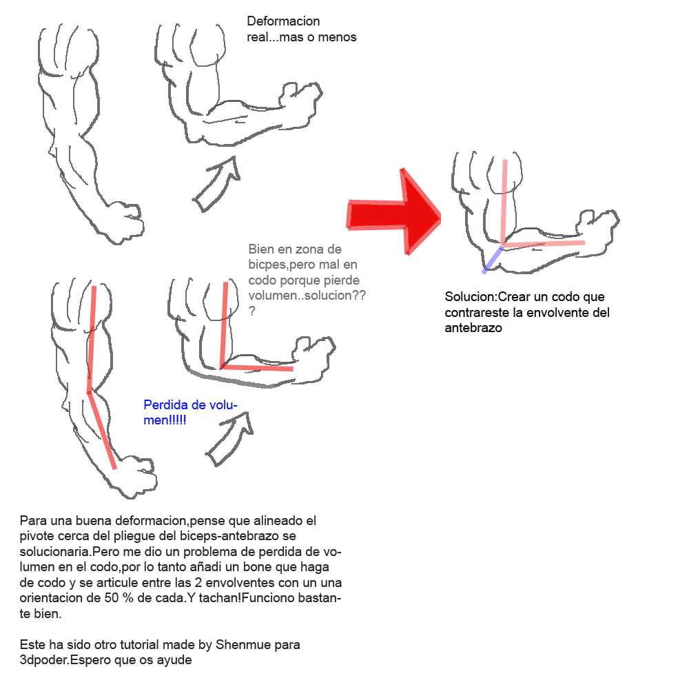

    Os pongo un previo de la deformación de la junta entre el antebrazo y el brazo. Tras grabarbe en video a mí mismo mientras hacie ese mismo movimiento me he dado cuenta de cómo se deforma el cuerpo realmente y he intenta hacer algo aproximado.
    A ver que os parece. Solo he usado Bones. Cuando a? Ada los stretch en el bíceps espero que quede mejor.
    Parece una tontería, pero al tener un personaje tan tocho es difícil conseguir una buena deformación, y creo que está está bastante bien. Si habéis visto los videos de Paul Neal de esa zona en concreto veréis que se le deforma fatal y que tiene que recurrir a un morfer el gizmo. Y aun así no le sale muy bien. Bueno mejor me callo y dejo que hable el pueblo. Un saludo.

    Buenas. Os he preparado un pequeño tutorial explicandos lo que he hecho para que la malla me deforme bien. A mí personalmente me parece una solución bastante buena para conseguir algo decente. Antes me tiraba horas haciendo skinmorph, y ahora con esta técnica hago el skin en menos de 20 minutos.
    Probadla y contarme que os parece. Os cuelgo otro video para que veáis como me deforma la rodilla aplicando la misma solución.
    Otra cosa, si estoy haciendo todo esto de ir poniendos el trabajo en proceso, y haciendo minitutoriales es para compartir mis conocimientos como vosotros y que todos aprendamos. Lo digo para que no os guardeis lo que sepáis solo porque algunos cuantos no compartan lo que saben. A mí siempre me han ayudado muchísima gente desde el principio, y lo hago siguiendo su ejemplo (IkerClon,Promineo,Juanmax,Shazam y muchos más.)así que animaros y compartir, en serio.
    Bueno eso es todo. Ya os seguiré informando.1 saludo.

    Es una solución muy correcta Shenmue, no tendrás sorpresas. Yo le metí a mi personaje anterior un hueso para deformar la pierna al flexionar y que engordase hacia los lados, la única diferencia es que yo se lo puse en la parte de atrás no en la rodilla.
    Al flexionar la pierna el hueso engordaba y pesando los vértices adecuadamente consigues el efecto deseado, en tu caso solo te faltaría añadir otro detrás para conseguir que al flexionar y juntarse las carnes se salieran un poco hacia los lados.
    La deformación como la tienes ya es bastante buena, pero si te fijas y flexiónas la pierna, verás cómo se ancha esa zona.
    Venga campeón, que vas a ser la envidia del vecindario. Un saludo y gracias por molestarte en hacer estos tutoriales y compartir tus conocimientos e innovaciones made in Shenmue.

    Hola Sheen, yo también uso este método en mis rigs, con un dumi con un orientation al 50% cada bone, acuérdate del dummi del hombro para los twist, aparte de eso.
    Una cosa bastante profesional que suelo hacer según el personaje, a ese dummi o hueso le metes un wire, así según la rotación del codo, mayor volumen del dummi.
